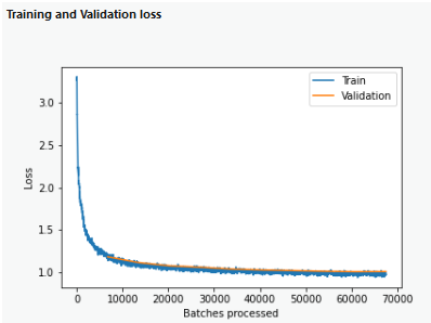

トレーニング ロスと検証ロス
このセクションには、モデルのトレーニング中に発生したトレーニング ロスと検証ロスを示すグラフが表示されます。
トレーニング ロスと検証ロス

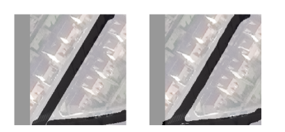

サンプル結果
地上参照データと予測のペアの例を表示します。
地上参照データと予測のペアの例

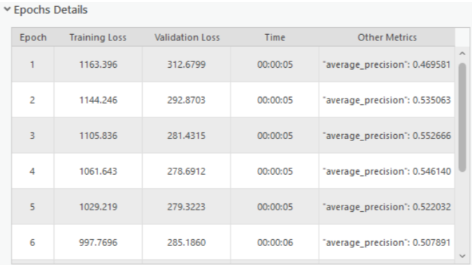

エポックの詳細
トレーニング ロス、検証ロス、時間、その他の指標など、各エポックの情報を格納したテーブル。
エポックの詳細テーブル
