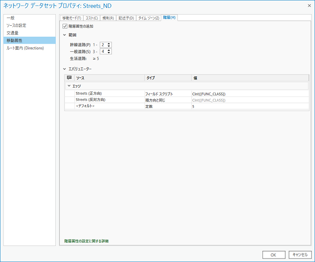

[階層] タブでは、階層を使用するネットワーク解析を実行するためのプロパティを構成できます。
[階層] タブ
  • [階層属性の追加] - 解析中に階層を使用する場合は、このチェックボックスをオンにします。解析で階層属性を使用するには、階層をオンにする移動モードを使用する必要があります。階層ページの [階層属性の追加] チェックボックスをオンにすると階層属性が追加され、移動モードで使用するかどうかを決定できます。ネットワーク データセットに階層属性が含まれていない場合、 [移動モード] タブの [詳細設定] セクションの [階層を使用] チェックボックスは使用できません。
  • [範囲] - 範囲を使用して、道路のさまざまな階層レベルを 3 つのカテゴリ (幹線道路、一般道路、および生活道路) に分類します。階層属性が存在し、 ターン カテゴリ エバリュエーター を使用する場合は、範囲を指定する必要があります。
  • [エバリュエーター] - ネットワークに定義されている属性ごとに、ネットワークに含まれる各ソースおよび方向 (エッジの場合、順方向と逆方向) の値が指定される必要があります。 エバリュエーターは、各ソースおよび移動方向の属性の値を割り当てます。各エレメントのデフォルトのエバリュエーターは、属性のエバリュエーターが割り当てられていないソースと方向に使用されます。

  1. [ネットワーク データセット プロパティ] ダイアログ ボックスで ネットワーク属性にアクセス します。
  2. [階層] タブをクリックします。
  3. [階層属性の追加] チェックボックスをオンにします。
  4. 必要に応じて、 [範囲] セクションを展開します。
  5. 幹線道路、一般道路、および生活道路の範囲を定義します。
  6. [エバリュエーター] セクションで、エバリュエーターをソース フィーチャに割り当てます。
    エバリュエーターの割り当ての詳細
    エバリュエーターの詳細
  7. [移動モード] タブをクリックします。
  8. 必要に応じて [詳細設定] セクションを展開します。
    [階層を使用] チェックボックスがオンになっています。
  9. [OK] をクリックします。
階層属性は構成され、ネットワーク データセットに保存されます。
