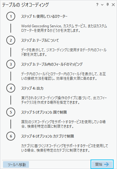

  2. [CoffeeShops.csv] を右クリックし、ショートカット メニューから [テーブルのジオコーディング] を選択します。
    [テーブルのジオコーディング] ウィンドウが表示されます。
  3. [テーブルのジオコーディング] ウィンドウで、 [開始] をクリックします。
    テーブルのジオコーディング ウィンドウ

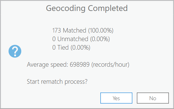

    処理が完了すると、再照合を行うかどうかを確認するメッセージが表示されます。
  13. すべての場所が正しく照合されたため、 [いいえ] をクリックします。
    ジオコーディングが完了しましたメッセージ

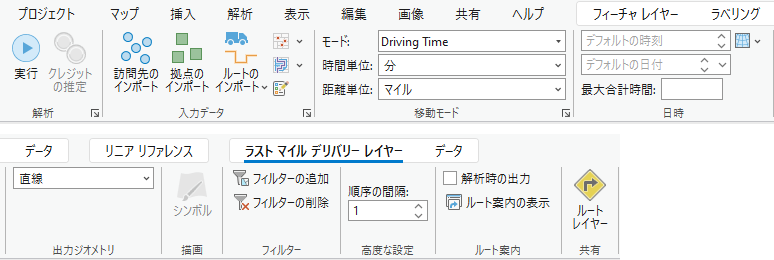

  1. タブを有効にするには、 [コンテンツ] ウィンドウで [ラスト マイル デリバリー] レイヤーを選択します。
    ラスト マイル デリバリー レイヤー リボン
  2. [ラスト マイル デリバリー レイヤー] タブをクリックし、 [入力データ] セクションで [訪問先のインポート] ボタン 訪問先のインポート をクリックします。

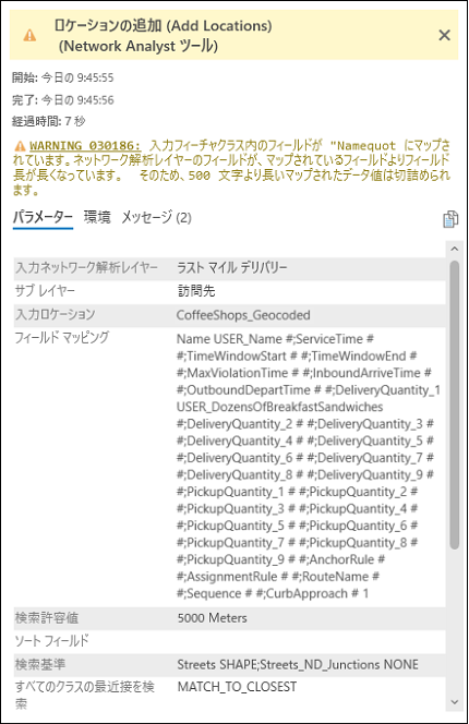

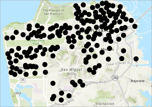

    コーヒー ショップが訪問先サブレイヤーに追加されます。
    訪問先サブレイヤーのコーヒー ショップ
    ジオコーディング プロセスにより、CoffeeShops_Geocoded フィーチャクラスの Name フィールドが訪問先サブレイヤーの Name フィールドに対して長すぎるようになったことを示す警告メッセージが表示されます。 名前が長すぎたわけではないため、警告メッセージ ウィンドウを閉じます。
    警告メッセージ

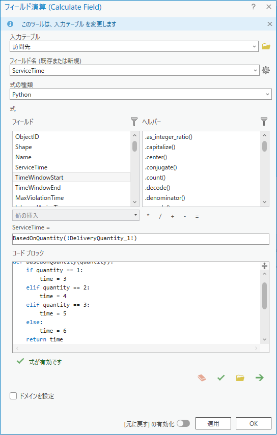

  10. 属性テーブルで [ServiceTime] フィールドを右クリックし、 [フィールド演算] を選択します。
    [フィールド演算] ダイアログ ボックスが表示されます。
    ステップ 11 と 12 では、特定のコーヒー ショップが注文したサンドイッチの数量に基づいてサービス時間を計算します。 注文した数量はダース単位で、配達にかかる時間は分単位です。 コーヒー ショップが 1 ダース、2 ダース、3 ダースのサンドイッチを注文した場合、配達にかかる時間は 3 分、4 分、5 分になります。 3 ダースを超える注文の場合、コーヒー ショップへの配達には 6 分かかります。
  11. [ServiceTime] の値を「 BasedOnQuantity(!DeliveryQuantity_1!) 」に設定します。
  12. [コード ブロック] に以下を使用します。
    def BasedOnQuantity(quantity):
        if quantity == 1:
            time = 3
        elif quantity == 2:
            time = 4
        elif quantity == 3:
            time = 5
        else:
            time = 6
        return time
    ウィンドウは以下のようになります。
    パラメーターが設定されたフィールド演算ダイアログ ボックス
  13. チェック マークをクリックして、その条件式を確認します。
  14. [OK] をクリックします。
    これで、 ServiceTime フィールドに適切な値が設定されました。

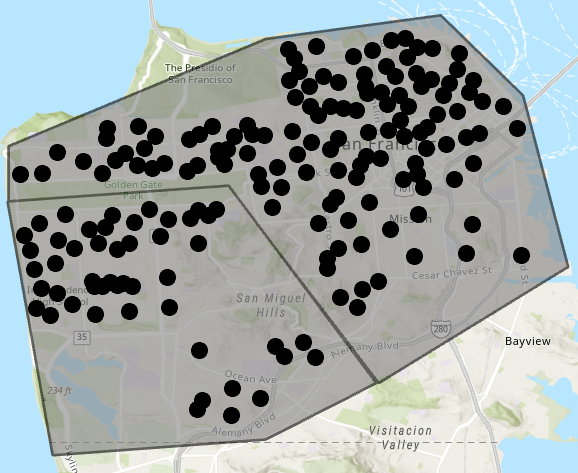

  3. ゴールデン ゲート パークとサン ミゲル ヒルズの南北を分断するように 2 つのポリゴンを描画します。 ゾーンは、以下の画像のようになります。
    北と南のゾーンの追加
  4. [コンテンツ] ウィンドウで、 [ゾーン] を右クリックして、 [属性テーブル] を選択します。
  5. ゴールデン ゲート パークとサン ミゲル ヒルズの南側のポリゴンで、 Name フィールドの値を「 South 」に変更します。
  6. ゴールデン ゲート パークとサン ミゲル ヒルズの北側のポリゴンで、 Name フィールドの値を「 North 」に変更します。
