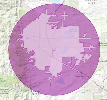

到達圏の作成は、ポイントのバッファー処理に似ています。 ポイントをバッファー処理する場合、直線距離を指定し、その距離内のエリアを示す円を作成します。 ポイントの周囲に到達圏を作成する場合も同様に距離を指定しますが、バッファーとは異なり、道路網などのネットワークに沿って移動できる最大距離を表します。 その結果、指定した距離内に到達できる道路を覆う到達圏が作成されます。
たとえば、以下の図は、5 マイルのバッファー (暗い円) と 5 マイルの到達圏 (バッファー内にある明るい色の不規則な形状) を比較したものです。
到達圏とバッファー
5 マイルのバッファー (円) 対 5 マイルの到達圏 (円内の不規則な形状)。
到達圏は、人や物がネットワークに沿って移動する動きをモデル化したものです。 バッファーは、任意の方向に障害なく移動できることを想定しています。
たとえば、応急手当のできる施設から 5 マイルの走行距離内の人口を調べるには、到達圏を使用して道路に沿った距離を計測し、潜在的な患者の移動をモデル化することが適切です。 直線のバッファーを使用して人口数を計測すると、本当に 5 マイル以内の移動距離で施設に到着できる人の人口を過大に評価することになります。

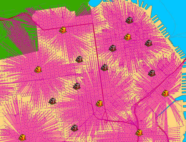

ロケーション-アロケーション解析の目的は、商品とサービスを提供する施設、およびそれらを消費する需要地点に関する情報に基づいて、需要地点に商品とサービスを最も効率的に供給できるように、施設を配置することです。 名前が示すように、ロケーション-アロケーションは、施設を配置すると同時に施設に需要地点を割り当てる 2 つの要素で構成される解析です。
すべてのロケーション-アロケーション解析が同じ問題を解決するわけではなく、最適なロケーションは、施設のタイプによって異なります。 たとえば、ERS センターにとって最適なロケーションは、製造工場にとって最適なロケーションとは異なります。 次の 2 つの例は、ロケーション-アロケーション解析の目的が配置される施設のタイプによって、どのように異なるかを示しています。
例 1: ERS センターの配置
救急車を呼ぶと救急車は、至急到着するのが当然であると考えられています。緊急対応時間は、救急車と患者の間の距離に大きく左右されます。 通常、ERS センターに最適なサイトを決定するときの目標は、救急車が所定の時間枠内に最も多くの人に到達できるようにすることです。 具体的には、3 つの ERS 施設をどこに配置すれば 4 分以内にコミュニティの最も多くの人に到達できるかなどの課題を検証します。
例 2: 製造工場の配置
多くの小売店は、商品を製造工場から受け取ります。 製造する商品が自動車、電化製品、または加工食品であるかを問わず、製造工場は、その予算の多くを輸送に費やします。 ロケーション-アロケーション解析により、全体的な輸送費を最小限に抑えるには、どこに製造工場を配置する必要があるかという課題が解決できます。
