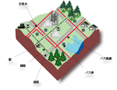

シンプルな交通ネットワークと、その作成に使用されるソースについて考えてみましょう。 このネットワークには、エッジ ソースとして使用される道路のフィーチャクラス、ジャンクション ソースとして使用される交差点のフィーチャクラス、エッジとして使用される追加のライン フィーチャクラス (鉄道、バス路線)、ジャンクションとして使用されるポイント フィーチャクラス (鉄道の駅、バス停) があります。
シンプルな交通ネットワーク フィーチャ

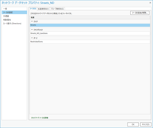

  1. [ネットワーク データセット プロパティ] ダイアログ ボックスを開きます。
    ネットワーク データセット プロパティ ダイアログ ボックスを開く方法の詳細
  2. [ソースの設定] > [ソース] の順にクリックします。
    ネットワーク データセットに現在含まれているすべてのソース フィーチャクラスがページに表示されます。
  3. ダイアログ ボックスの右上隅にある [ソースを追加/削除] ボタンをクリックします。
    [ソースの追加/削除] ダイアログ ボックスが表示されます。
  4. フィーチャクラスのチェックボックスをオン/オフにして、ネットワーク データセットへの追加または削除を行います。
    一部のチェックボックスが使用不可になっている場合があります。 使用不可になっているチェックボックスにポインターを合わせ、ネットワーク データセットに対して追加または削除できない理由を確認します。 たとえば、システム ジャンクション フィーチャクラスはネットワーク データセットで必要とされるので削除できません。
  5. [OK] をクリックして [ソースの追加/削除] ダイアログ ボックスを閉じます。
    変更内容が [ソース] タブに反映されます。
