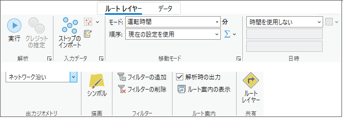

ルート レイヤーの共有
ルートや最寄り施設の検出解析の結果をルート レイヤーとして共有するには、 [ルート レイヤー] 、 [最寄り施設の検出レイヤー] 、 [ラスト マイル デリバリー レイヤー] 、または [VRP レイヤー] タブの [共有] グループで、 [ルート レイヤーとして共有] ボタン ルート レイヤーとして共有 をクリックします。
ルート レイヤーとして共有ボタン

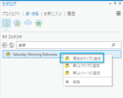

ルート レイヤーの編集
ルート レイヤーを編集するには、ルート レイヤーからルート解析レイヤーを作成します。 [カタログ] ウィンドウの [ポータル] タブでルート レイヤーを選択し、現在のマップに追加します。
カタログ ウィンドウでルート レイヤーを現在のマップに追加します。
ルート レイヤーから新しいルート解析レイヤーが作成されます。これは、リボンの [ルート] タブを使用して修正できます。
