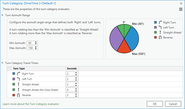

ターン カテゴリ エバリュエーターのダイアログ ボックス

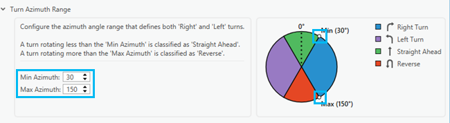

ターン方位角は、隣り合ったエッジ間の動きを直進、逆ターン、右折、および左折に分類するのに使用されます。 [ターン方位角範囲] セクションでは、左右のターン方位角範囲を設定できます。これにより、直進および逆ターンが設定されることになります。左折と右折は両方とも、デフォルトで最小値が 30 度、最大値が 150 度となります。右折の方位角範囲は時計回りで、左折の方位角範囲は反時計回りです。ターン方位角範囲を指定するには、 [最小方位角] および [最大方位角] テキスト ボックスに方位角の値を入力します。または、範囲インジケーターのポイントを円グラフ上にドラッグすることでターン方位角の値を指定することもできます。
ターン カテゴリ エバリュエーターは、まずターン方位角を評価し、次に道路クラスを評価します。角度が右折の範囲に入っている場合、ターン カテゴリ エバリュエーターはまず角度の判定を行い、次に必要に応じて隣り合った道路を調べて道路クラスを特定します。
[ターン方位角範囲] セクションでの方位角の値の変更

ターンは、それぞれのターン方位角に基づいて、4 つの主なカテゴリ (左折、右折、前方直進、逆ターン) に分類されます。交差点を通る車両は、この 4 種類のターンのうちのいずれかを実行する必要があります。

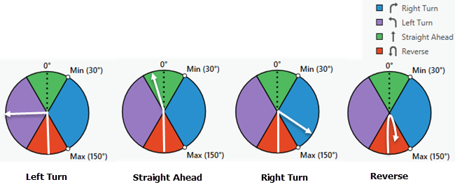

ターンがこれらの 4 種類のグローバル ターンに分類される方法を説明するために、下の円グラフでは交差点を通る車両の動きを白色の矢印で示します。この円グラフは、 [ターン カテゴリ] エバリュエーターのダイアログ ボックスに表示されているものです。このグラフでは、円の下部の赤色の領域の中央から交差点に車両が近づいていくように向きが設定されています。あるエッジから別のエッジまでのターン角度が、紫色領域への車両の向きを示している場合、車両は左折を実行したことになります。車両の角度が緑色の領域を向いている場合、車両が直進したことになります。車両の角度が青色領域を向いている場合は右折、赤色領域を向いている場合は逆ターンということになります。
逆ターンは、U ターンか、最大方位角ターンの回転移動よりも大きい急なターンのいずれかです。前方直進ターンは、ターン回転が最小方位角よりも小さい場合です。

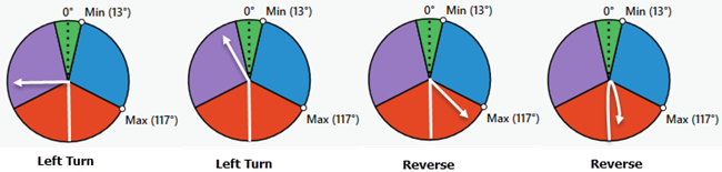

ターンの種類を分けている方位角は変更可能です。たとえば、直進を示す扇形部分 (ウエッジ) を狭くし、逆ターンのウエッジを広くすることができます。この操作で、左折および右折のウエッジも影響を受けます。この変更を受け、上の円グラフで直進を示す矢印は下の円グラフで左折に、上の円グラフで右折を示す矢印は下の円グラフで逆ターンに再度分類されます。
ターン方位角の変更による、ターン分類の変更
ターン分類の変更が可能であるため、ターン遅延も変更できます。たとえば、元の直進のターン遅延がわずか 2 秒だとすると、2 番目の円グラフで左折として再分類された同じターンはターン遅延が 5 秒になります。

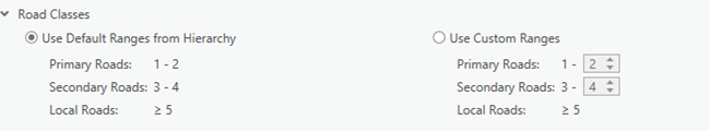

ターン カテゴリ エバリュエーターは 3 つの道路クラス タイプでのみ機能します。デフォルトの階層範囲を使用するか、 [カスタム範囲を使用] オプションを選択することでカスタム範囲を定義できます。
[道路クラス] セクションでは、デフォルトの範囲を使用するか、カスタム範囲を定義することができる

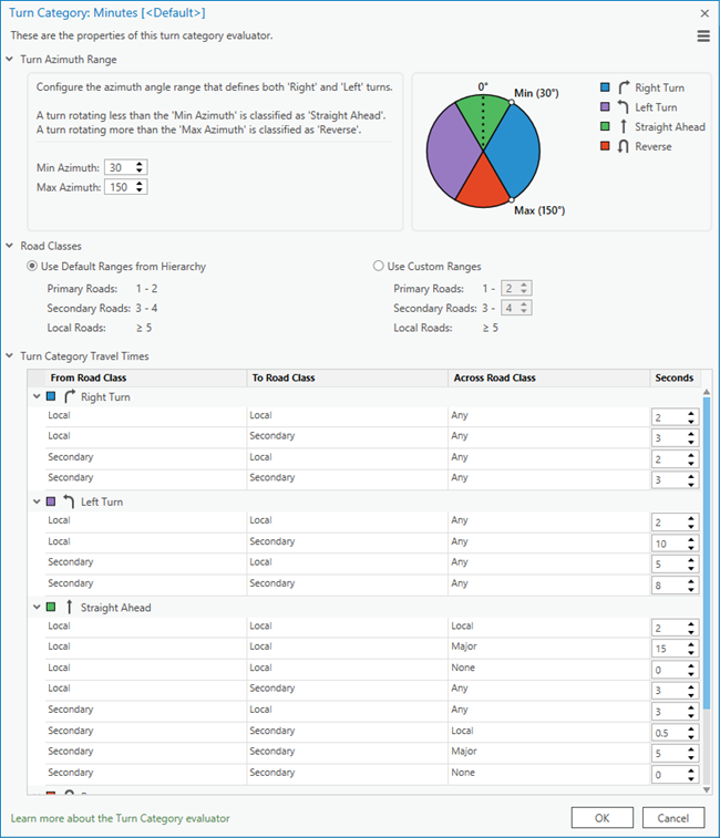

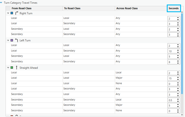

ターン カテゴリの移動時間
このセクションのテーブルには、ターン タイプとそれに対応するインピーダンス値が示されます。ターン遅延の値を変更するには、 [秒] 列の行をクリックして値を入力するか、 [増分] または [減分] ボタンを使用します。
ターン遅延は、秒を使用してモデリングされます。したがって、ターン カテゴリ エバリュエーターは、時間 (分や秒など) に基づくネットワーク コスト属性でのみ使用可能です。
車両が各種ターンを行うのに要する平均秒数を推定または測定し、その値をターン カテゴリ エバリュエーターのダイアログ ボックスの該当するターンの種類に割り当てることができます。
ターン カテゴリの移動時間
