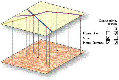

接続性グループは、マルチモーダル輸送システムのモデリングに使用されます。 接続性グループごとに、相互接続するネットワーク ソースを選択します。 次の例は、地下鉄と道路のマルチモーダル ネットワークを示しています。地下鉄の路線と出入り口は、すべて同じ接続性グループに割り当てられています。 道路による接続性グループにも Metro_Entrance が存在することに注意してください。 これが、2 つの接続性グループ間のリンクを形成します。 グループ間のすべての経路は、共有されている地下鉄出入り口を通過する必要があります。 たとえば、市内の 2 つの場所の間を歩行者が移動する最適なルートとして、地下鉄出入り口まで道路を歩き、地下鉄に乗り、乗り換え駅で別の地下鉄に乗り、別の地下鉄出入り口を抜けるルートをルート解析によって決定できます。 2 つの接続性グループによって 2 つのネットワークが明確に区別されますが、共有ジャンクション (地下鉄出入り口) で両者が接続されます。

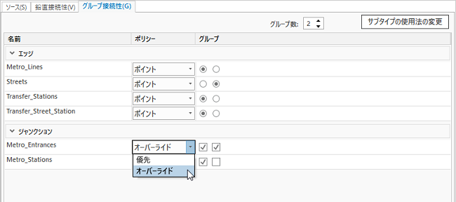

  2. [ソースの設定] > [グループ接続性] をクリックします。
  3. ソースのポリシーを変更するには、ソースの [ポリシー] 列をクリックし、ドロップダウン リストからポリシーを選択します。
    エッジ ソースの接続性は、 [端点] または [頂点] に設定できます。 ジャンクション ソースには、エッジ ソースの接続性ポリシーを優先する ([優先]) か、オーバーライドする ([オーバーライド]) かを設定できます。
    ソースのポリシー
  4. [グループ数] ボックスにある上向き矢印または下向き矢印をクリックし、ネットワーク データセットの接続性グループの数を増減するか、ボックスにグループ数を入力します。
  5. エッジ ソースを接続性グループに割り当てるには、関連するグループの列のボタンをクリックします。
    各エッジ ソースは、1 つのグループのみに属することができます。
  6. ジャンクションを接続性グループに割り当てるには、関連するグループの列のチェックボックスをオンにします。
    各ジャンクション ソースは、複数のグループに属することができます。

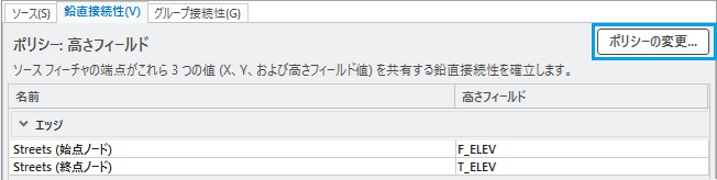

  2. [ソースの設定] > [鉛直接続性] をクリックします。
    [鉛直接続性] ページが開き、ネットワークの現在の鉛直接続性ポリシーが表示されます。
    鉛直接続性ポリシーの変更

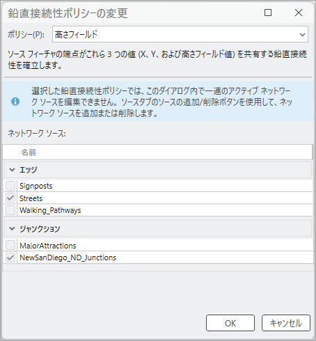

  3. [ポリシーの変更] をクリックします。
    [鉛直接続性ポリシー] ダイアログ ボックスが表示されます。
    ネットワーク ソースの鉛直接続性ポリシーの編集
  4. [ポリシー] ドロップダウン メニューから、使用するエレベーション モデルを選択します。
    注意:
    [ポリシー] ドロップダウン メニューから [ジオメトリー値 (X、Y、Z)] を選択する場合は、以下の点に注意してください:
    • ネットワーク データセットを含むフィーチャ データセットには、鉛直座標系が定義されている必要があります。
    • ネットワーク ソースは Z 対応である必要があります。
    • [ネットワーク ソース] の [エッジ] で、少なくとも 1 つのエッジ ソースをオンにする必要があります。
    • [エッジ] および [ジャンクション] ネットワーク ソースのチェックボックスは、 [ポリシー] が [ジオメトリー値 (X、Y、Z)] に設定されており、現在のポリシーがまだ [ジオメトリー値 (X、Y、Z)] でない場合にのみ有効になります。
    • 別のポリシーから [ジオメトリー値 (X、Y、Z)] に切り替えると (システム ジャンクション以外の) 2D ネットワーク ソースが削除されます。
  5. [OK] をクリックして変更を保存し、ダイアログ ボックスを閉じます。

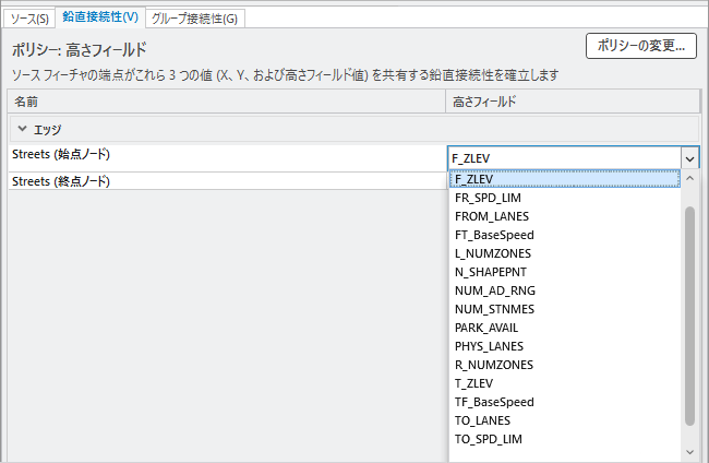

    [鉛直接続性] ページが表示されます。 鉛直接続性ポリシーが [ポリシー: エレベーション フィールド] の場合、各エッジ ソースに対応する 2 つの行 (順方向および反対方向の行) を含むグリッドが表示されます。 このグリッドを使用して、各エッジ ソースの方向別のエレベーション フィールドを設定できます。
  3. [エレベーション フィールド] 列の下をクリックし、必要なフィールドをドロップダウン リストから選択します。
    エレベーション レベルは整数で指定されるため、ドロップダウン リストで利用可能なフィールドは INTEGER データ タイプのフィールドだけです。 どの整数値も有効です。つまり、選択したフィールドには、正の値、負の値、0 を指定できます。
    エレベーション フィールドのオプション
