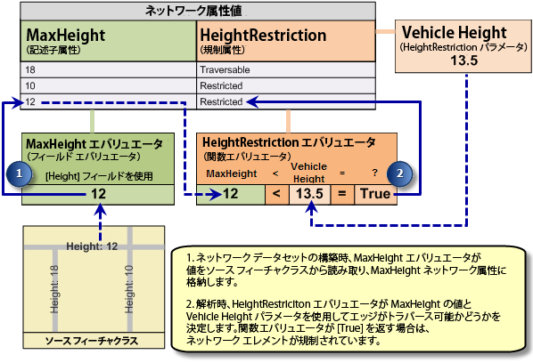

このシナリオでは、記述子属性と規制属性の 2 つの属性を、それぞれ MaxHeight と HeightRestriction という名前で作成します。 MaxHeight はソース データから高さ制限値を使用し、HeightRestriction は MaxHeight から値を読み取り、読み取った値を現在の車高を保持するパラメーターと比較することになります。 下図は、このプロセスの概要を示したものです。
パラメーター化された規制属性の値の検索

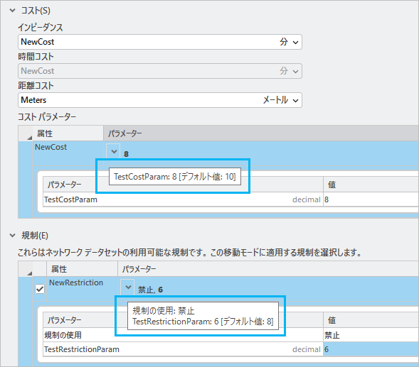

注意:
[移動モード] タブでコストまたは規制属性パラメーターの値を変更すると、新しい値が太字で表示されます。太字テキストの上にマウス ポインターを合わせると、パラメーターの現在およびデフォルト値を示すポップアップが表示されます。 これは、編集された値が現在の移動モードでのみ使用されており、パラメーターのデフォルト値が変更されていないことを示しています。
コストおよび規制属性の編集済みのパラメーター値
