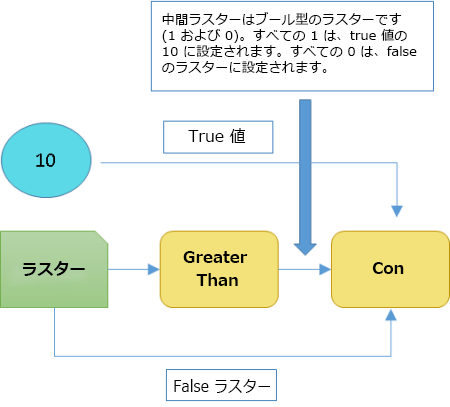

それぞれの入力セルの if/else 条件評価に基づいて、出力ラスターのピクセルを設定します。 条件評価が真 (1) の場合は True ラスター のピクセル値、偽 (0) の場合は False ラスター のピクセル値を返します。 この条件は、論理演算関数の出力によって指定され、これが入力 ラスター になります。
Con 関数は、Greater Than 関数などの算術演算: 論理演算関数の次に実行する必要があります。 論理関数の出力は、ブール型のラスター (値が 1 と 0) です。 Con 関数を使用すると、1 の値はすべて True ラスター、0 の値はすべて False ラスター の値に設定されます。
Con 関数の説明
Con を使用した条件評価の詳細
