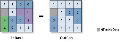

2 つの入力値に対してピクセル単位で、より小さいの関係演算を実行します。
最初のラスターが 2 番目のラスター未満のピクセルの場合に値 1 が返されます。
Less Than (関係演算) の図
InRas1 は 2 より小さい
