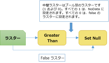

指定した条件に基づいて識別したピクセルを NoData に設定します。 条件評価が真 (1) の場合は NoData、偽 (0) の場合は False ラスター で指定した値を返します。 この条件は、論理演算関数の出力によって指定され、これが入力 ラスター になります。
Set Null 関数は、Greater Than 関数など、算術演算: 論理演算 カテゴリー内にあるラスター関数の次に実行する必要があります。 論理関数の出力は、ブール型のラスター (値が 1 と 0) です。 Set Null 関数を使用すると、1 の値はすべて NoData、0 の値はすべて False ラスター の値に設定されます。

評価が真の場合、出力ラスターでそのピクセル位置には NoData が割り当てられます。 評価が偽の場合、出力ラスターは、False ラスター または定数値によって定義されます。
この条件は、論理演算ラスター関数によって指定され、これが入力 ラスター になります。
False ラスター (または定数値) に浮動小数値が含まれている場合、出力ラスターも浮動小数になります。 すべてが整数値の場合、出力ラスターも整数ラスターになります。
