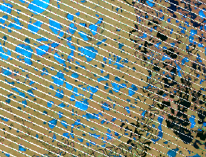

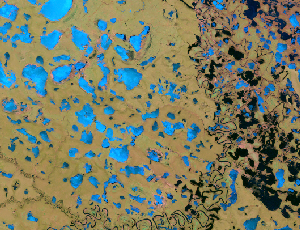

欠落したラインのデータの穴埋め
統計関数を使用すると、画像内の欠落したラインを埋めることができます。 欠落したラインの原因の多くは、データが収集できないセンサーの問題によるものです。 これは、Landsat 7 の Enhanced Thematic Mapper Plus (ETM+) などのセンサーで発生します。 この欠落したデータが原因となって、解析時および画像の表示時に問題が発生します。 解析に画像を使用している場合、対策法はほとんどありません。ただし、重複する画像がある場合は、欠落したコンテンツの代わりに使用することができます。 画像をビジュアライゼーションに使用している場合も、同じ方法が使用できます。 ただし、欠落したコンテンツを埋めるための画像が常にあるとは限らないため、これを既存のデータから取得する必要があります。
このプロセスには、2 つの関数が必要です。 まず、マスク ラスター関数 を使用して、欠落したライン ピクセル値を NoData に変換します。 たとえば、値が 0 の場合、マスク関数で、NoData 値 列の各バンドに 0 を入力します。 次に、フォーカル統計関数を使用します。 平均値 統計タイプを使用して、近傍に使用する行と列の数を定義し、NoData ピクセルのみの塗りつぶし をオンにします。
\欠落したライン \穴埋めされている欠落したライン
