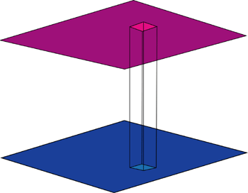

ローカル演算
ローカル演算 (セル単位の関数) では、1 つまたは複数個のラスター データセット上の位置に関連付けられている値を入力とする関数によって該当する各位置 (セル) の出力値が計算され、出力ラスター データセットが求められます。 つまり、単一のセルの値が、近傍のセルの値とは無関係に、出力値に直接影響を与えます。 セル単位の演算は、単一のラスター データセットにも複数のラスター データセットにも適用できます。 単一データセット用の場合、セル単位の演算の例としては、三角関数ツール (例: Tan) や指数対数関数ツール (例: Log2) などがあります。
出力セルの値は、単一の入力セルによって決定されます
ローカル演算: 出力セルの値は、単一の入力セルによって決定されます。
ローカル演算は、複数の入力ラスターに対しても実行できます。 この場合、各入力ラスター内の対応するセルに適用される特定の演算に基づいて、各セルに対して単一値が返されます。 この種の演算の例は、セル統計 ツールの使用です。出力セルごとに、その対応する場所にあるすべての入力ラスターのセル値に対して、平均値や範囲などの統計計算が行われます。

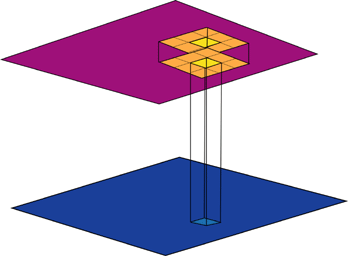

フォーカル演算
フォーカル演算 (近傍演算) は、該当する位置の入力値と指定したその位置の周りの近傍内の一連のセル値を入力とする関数によって、各セル位置の出力値が計算され、出力ラスター データセットが求められます。 入力内の各セルが処理されるにつれ、本質的に近傍は処理されるセルと一緒にシフトする変動ウィンドウです。 近傍の構成 (サイズと形状) によって、処理されるセルを囲むどのセルを各出力値の計算で使用するかが、決定されます。 最も典型的な近傍は、処理セルとそれに最も近い 8 つの近傍を組み入れた 3 x 3 のセルです。
出力セルの値は、各入力セル周辺の特定の近傍内のセルによって決定されます
フォーカル演算: 出力セルの値は、各入力セル周辺の特定の近傍内のセルによって決定されます。

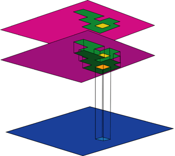

ゾーン演算
ゾーン演算では、該当する位置のセル値およびカートグラフィック ゾーン内で該当する位置が持つセル値を入力値として各位置の出力値が計算され、出力ラスター データセットが求められます。 ゾーン演算は、フォーカル演算に類似しています。ただし、ゾーン演算における近傍は、特定の近傍の形状ではなく、ゾーン自体の構成によって定義されます。 個々のゾーンには、任意の形状またはサイズで定義でき、相互に離れていてもかまいません ゾーンはラスター データまたはフィーチャ データのどちらでも定義できます。 ラスター データの場合、ゾーンは、同じ値を持つセル群から構成されます。 フィーチャ データの場合、ゾーンは同じ属性値 (例: LandClass = 4) を持つすべてのフィーチャです。
出力セルの値は、同じゾーンに属するすべての入力セルに基づきます
ゾーン演算: 各出力セルの値は、同じゾーンに属するすべての入力セルから計算されます。
ゾーン演算としては、たとえば、第 2 データセット内の指定されたゾーンに所属する第 1 データセットからの値の平均値 (平均) を返す演算が挙げられます。
