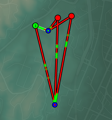

    出力レイヤーで、観測ポイントから目標ポイントが見える場合は、目標ポイントが緑で示されます。 観測ポイントから目標ポイントが見えない場合は、目標ポイントが赤で示されます。 観測ポイントと目標ポイントの間で見える部分の見通し線は緑で表示されます。 見えない部分は赤で表示されます。
    可視の目標ポイントには、それらの目標ポイントが見える観測ポイントの数を示すラベルが付けられます。 観測ポイントと可視の目標ポイントの間の見通し線は白のアウトラインで示されます。 観測ポイントと不可視の目標ポイントの間の見通し線は黒のアウトラインで示されます。
    線状見通し解析の出力
    この例では、2 つの観測ポイントと 3 つの目標ポイントがあります。 1 つの目標点のみが見える状態で、1 つの観測点のみから見えます。
