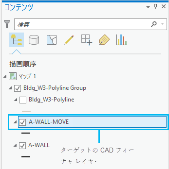

CAD フィーチャ レイヤーのジオリファレンスの選択
[ジオリファレンス] タブ上のすべてのコマンドとツールは、 [コンテンツ] ウィンドウで選択されている CAD フィーチャ レイヤーに対して働きます。 単一の CAD フィーチャ レイヤーをジオリファレンスすると、CAD データセット全体にその変換が適用されます。 CAD フィーチャ レイヤーをジオリファレンスした後、その CAD データセットの他のフィーチャクラスをマップに追加でき、それらのフィーチャクラスが同じコントロール ポイントに従って配置されるようになります。
注意:
[CAD データ] タブは、CAD グループ レイヤーが選択されている場合は表示されません。 このタブを表示するには、CAD グループ レイヤー内の子のフィーチャ レイヤーを選択します。
コンテンツ ウィンドウでの CAD フィーチャ レイヤーの選択
