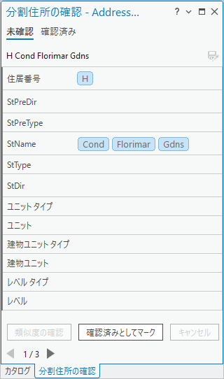

    分割住所の確認 ウィンドウが表示されます。 このウィンドウでは、分割住所が自動的に 未確認 と 確認済 という 2 つのグループに分割されます。 確認済 タブに含まれている分割住所は、自動的に分割されており、追加の手動確認を必要とすることを示唆する複数の定義済みパターンのいずれにも適合しないものです。 このウィンドウで、未確認 タブが開きます。このタブには、すべてのトークンが StName フィールドに分割されていたり、StPreType と StType トークンがどちらも定義されていないなど、複数の潜在的問題のいずれかを持つ可能性がある分割住所が表示されます。
    分割住所の確認ウィンドウ
  4. 分割住所の確認 ウィンドウを使用して、ジオプロセシング ツールによって、分割された住所を個別に確認します。

  5. 間違って解析された住所がある場合は、行から行へトークンをドラッグするか、同じ行のトークンをドラッグして並べ替えるか、1 つのトークンを複数のトークンに分割します。
    トークンを移動するには、マウスを使用してドラッグするか、Tab キーと方向 キーを使用します。
