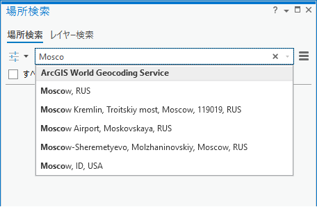

ランクは、 Lincoln など、追加情報 (州) がない曖昧なクエリーのジオコード結果または候補を並べ替えるために使用されます。 ロケーターに応じて、ランクは同じ名前の結果の中での相対的な重要性を示します。 たとえば、ロシアとアイダホにはモスクワという名前の都市があります。 ロシアのモスクワはアイダホのモスクワより人口が多いため、ランクが高くなります。 ランク値は人口またはカテゴリーに基づき、リストの順序はランクと場所の組み合わせに基づいています。
人口規模によるランクを使用して並べ替えたモスクワの候補

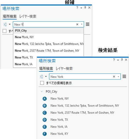

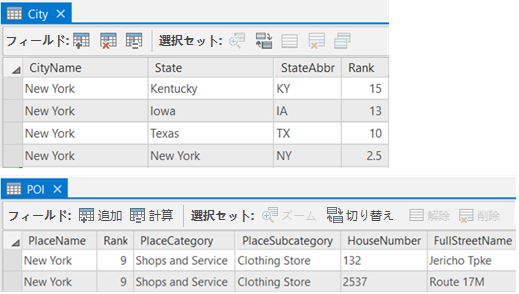

例: マルチロール ロケーターでの並べ替え
ランクによる並べ替えは、マルチロール ロケーターにも動作します。 検索で異なるロールから同じスコアを持つ複数の候補が返された場合、ランクでは候補が優先順位付けされます。
マルチロール ロケーターのランク値を含む都市および POI データ
ランク値によると、 [都市] ロールの 1 つの候補は、候補およびジオコード結果で [POI] ロールの候補よりも上位に配置されます。
ランク値を使用した Multirole City および POI ロケーターの候補と検索結果
