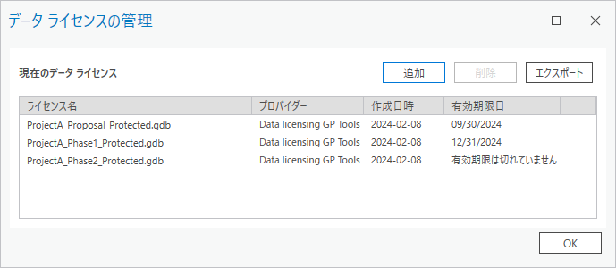

ArcGIS Pro で、プロジェクト タブの ライセンス セクションにある データ ライセンスの管理 ダイアログ ボックスには、ファイル ジオデータベースのデータ ライセンスを登録して管理できるツールが用意されています。 データ ライセンスの管理 ボタンをクリックし、データ ライセンスの管理 ダイアログ ボックスを開きます。 このダイアログ ボックスには、関連情報が記載されたライセンスのリストが表示され、ファイル ジオデータベースのデータ ライセンスを管理できるツールが用意されています。
ライセンスのリスト
データ ライセンスの管理 ダイアログ ボックスに表示されるリストには、ArcGIS Pro のインストール場所に追加したファイル ジオデータベースのライセンスに関する情報が記載されています。
データ ライセンスの管理ダイアログ ボックス
  • ライセンス名 - ArcGIS Pro からアクセスするデータが格納されているライセンス付きファイル ジオデータベースの名前を示します。
  • プロバイダー - ライセンスが作成された方法を示します。 この値は変更できません。 この値が不明の場合は、N/A と表示されます。
  • 有効期限日 - データ ライセンスの有効期限が切れる日付を示します。 アクセスは午前零時に期限切れとなります。 この有効期限日が経過すると、ライセンス付きファイル ジオデータベース内のデータにアクセスできなくなります。 ライセンスを作成したユーザーが有効期限日を設定していない場合は、有効期限は切れていません と表示されます。

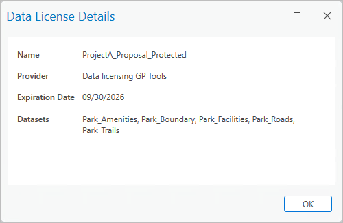

リスト内のファイル ジオデータベースをダブルクリックして、そのファイル ジオデータベース内のどのデータにライセンスが付与されているかを確認します。 ジオデータベース内でライセンスによって制限されているデータセットの名前など、追加情報を含むポップアップが表示されます。 ライセンスはライセンス付きファイル ジオデータベース内のすべてのデータセットに適用されるわけではないので、この情報は特に役立ちます。 ライセンス付きファイル ジオデータベースにデータを追加できますが、ライセンスは、そのライセンスの生成後に追加されたデータセットには適用されません。
