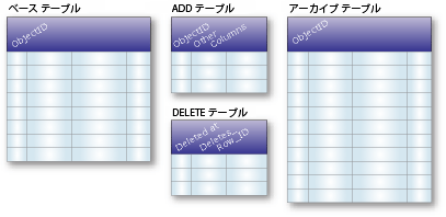

履歴管理テーブル
バージョン対応テーブルの差分テーブルで履歴行を管理するのではなく、アーカイブ クラスを独立したフィーチャクラスにしたため、データベースの効率性は、アーカイブの存在とサイズに影響されません。 データセットは、アーカイブ クラスに影響を与えたりアーカイブ クラスを削除したりすることなく、バージョン対応登録を解除できます。 データセットのバージョン対応登録を解除した場合、アーカイブ クラスはオブジェクトまたはフィーチャクラスになります。
データセットの履歴管理を有効にすると、デフォルト バージョンに保存またはポストされたそのデータに対する変更はすべて、アーカイブ クラスで追加維持されるようになります。 アーカイブ クラスに履歴データを追加することはできません。 アーカイブ クラスを手動で変更すると、ジオデータベースの履歴管理プロセスを壊してしまう可能性があります。
