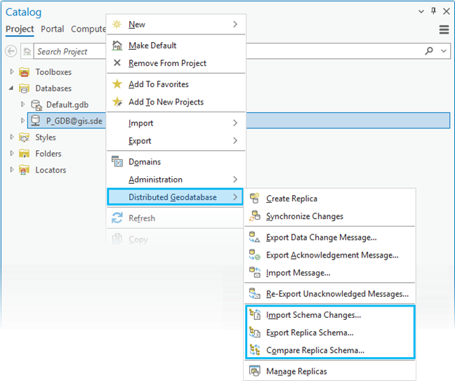

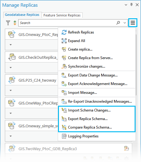

スキーマ変更ツールには、次の場所からアクセスできます。
[ジオプロセシング] ウィンドウで、検索オプションを使用するか、 [分散ジオデータベース] ツールボックスを参照します。
[レプリカの管理] ウィンドウで、 [レプリカの管理] メニュー
を使用できます。
[カタログ] ウィンドウで、ジオデータベースを右クリックして、 [分散ジオデータベース] ショートカット メニューにアクセスできます。
