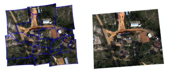

オルソモザイクは、画像コレクションからモザイク処理されたオルソ幾何補正画像プロダクトです。幾何的歪みが補正され、画像がカラー調整されて、シームレスなモザイク データセットが生成されています。
シームラインと作成後のオルソモザイクを示すカラー調整された画像
