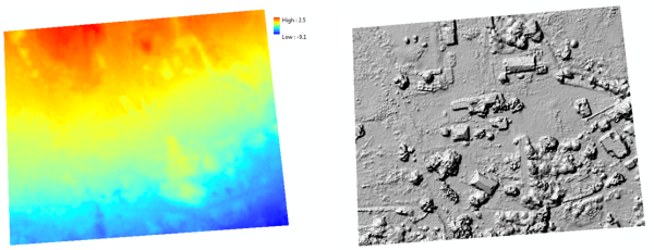

  • DTM (数値地形モデル) - 地球の数値標高 (その上にある対象物の高さは含まれない)。 これは、地面標高とも呼ばれています。 地表面の DTM データセットは、オルソ画像とオルソモザイクの生成に使用されます。
  • DSM (数値表層モデル) - 地球の数値標高 (樹木や建物など、その上にある対象物の高さが含まれる)。 DSM は、オルソ画像内のフィーチャの分類 (アスファルト舗装道路とアスファルト屋根の区別など) に使用される重要な解析データセットです。 真のオルソ画像を生成するための画像オルソ補正で使用してはなりません (ただし、ソース画像が建物またはフィーチャの傾きがない天底のような画像である場合を除く)。
DTM と陰影起伏の DSM
注意:
樹木が密生した森林地域や植被密度が高い他の地域では、地表面が見えないため、DTM 地表面を取得することができません。 森林に覆われた土地被覆に最適な標高サーフェス プロダクトは DSM であり、樹冠の頂上を表すサーフェスを明確に作成します。
