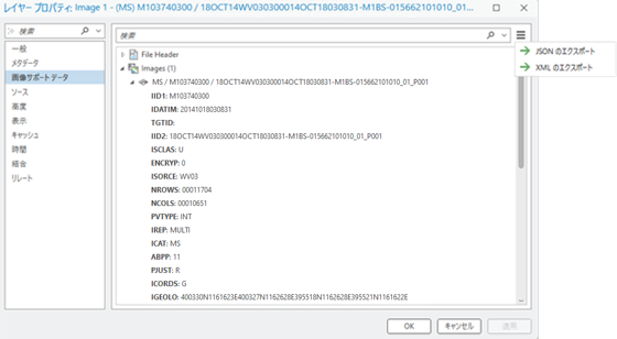

ISD のプロパティの表示、エクスポート、および検索
ISD のプロパティは、展開可能なツリー形式で表示されます。 カテゴリの情報を表示するには、ドロップダウン矢印をクリックしてツリーを展開します。 ISD をエクスポートするには、 [メニュー] ボタン メニュー をクリックして [JSON のエクスポート] または [XML のエクスポート] を選択し、ダイアログ ボックスを開きます。
ISD のエクスポート

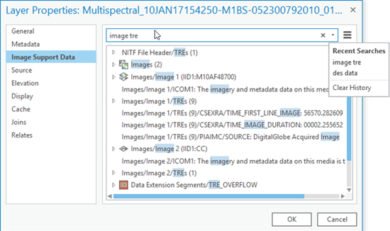

ISD を検索するには、引用符を付けずに、複数の語句の場合は空白で区切って、検索ボックスに語句を入力します。 この検索は、 OR 演算を実行し、いずれかの語句を含んでいるラベルおよびアイテムがビューアーに表示されます。 検索語句を消去するには、検索語句ウィンドウの [削除] ボタン 削除 をクリックします。 ドロップダウン矢印をクリックして、最近使用した検索語句を表示するか、検索履歴を消去します。
画像サポート データのプロパティ
これは、NITF データの場合の検索パラメーターの結果を示す ISD のプロパティの例であり、データ ソースによってコンテンツが変わります。

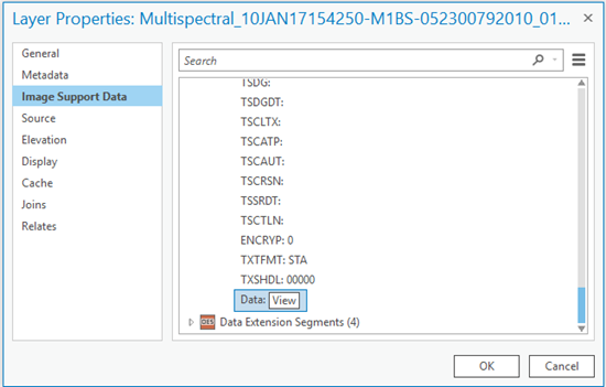

テキストを含んでいるフィールドの表示および保存
一部の ISD フィールドは長いテキストを含んでいることがあり、このテキストを表示したり、後で表示、比較、処理などに使用するために、ファイルに保存することができます。 [表示] ボタンが、それらのフィールドの横に表示されます。
ISD データの表示ボタン
NITF ラスター データ タイプの場合の ISD のプロパティ データの [表示] ボタンが、ハイライト表示されます。
[表示] をクリックすると、 [データ] ダイアログ ボックスが表示されます。 コンテンツを保存するには、ダイアログ ボックスで [ファイル] をクリックし、ファイル メニューで [保存] をクリックして [データをテキストとして保存] ダイアログ ボックスを開きます。
