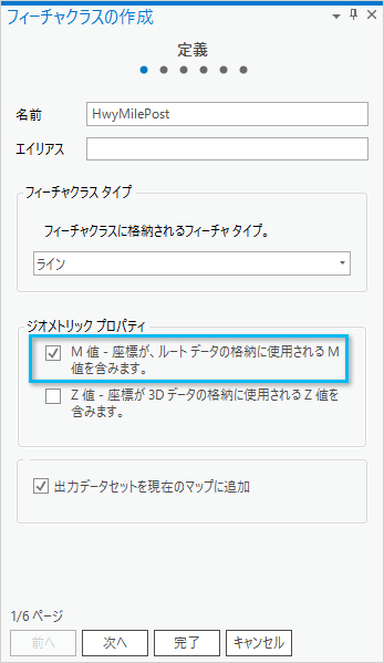

ルート フィーチャクラスを作成するには、 [フィーチャクラスの作成] ウィザードを使用します。
[フィーチャクラスの作成] ダイアログ ボックスの [定義] ページで、 [M 値] チェックボックスをオンにして、フィーチャクラスに M 座標を含めることを指定します。

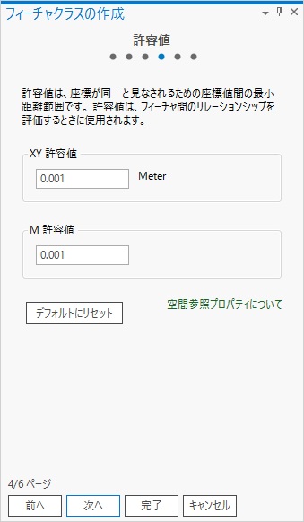

下記の [許容値] ページで、M 許容値を設定するか、デフォルト値をそのまま使用します。 M 許容値とは、処理時に M 値をクラスタリングするための許容値です。 デフォルト値は 0.001 単位です。 座標が一致しており、その M 値が許容値内である場合、それらは互いに等しいと見なされます。
M 許容値を設定する (または、そのまま使用する) ページ
ほとんどの場合、デフォルトの M 許容値をそのまま使用することをおすすめします。 ただし、メジャー値が小さく (0.001 単位の範囲内)、メジャー値を同一と見なしたくない場合は、デフォルト以外の M 許容値を指定します。
変更した XY 許容値、または M 許容値をデフォルト値に戻す場合は、 [デフォルトにリセット] ボタンをクリックします。

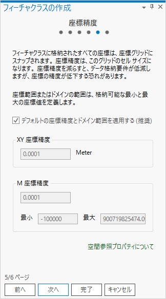

[座標精度] ページで M 座標精度を変更する場合は、 [デフォルトの座標精度とドメイン範囲を適用する] チェックボックスをオフにします。 M 座標精度と M 範囲も設定することができます。
M 座標精度と M 値の範囲を設定します。
[M 座標精度] は M 値の精度を表します。 デフォルト値は 0.0001 単位 (デフォルトの M 許容値を 10 で除算して求められた値) になります。 この場合、M 値は小数点以下 4 桁の精度を保ちます。 M メジャーが小数点以下数桁の非常に小さな増分値を使用して何かを表している場合は、デフォルト以外の M 座標精度を設定した方がよい場合もあります。 たとえば、M 座標精度として 0.000001 を指定した場合、小数点以下 6 桁の精度で M 値が保存されます。
M 座標精度と M ドメイン範囲 ([最小] と [最大]) は、互いに直接関連しています。 M 座標精度を変更すると、その精度に基づいて M 値の最大値が再計算され、その値が許容最大値になります。 また、最小値 ([最小]) と最大値 ([最大]) を設定することで、M 値の範囲を設定することができます。 入力した M 値の最小と最大に基づいて、M 座標精度が再計算され、その精度が許容最大精度になります。
