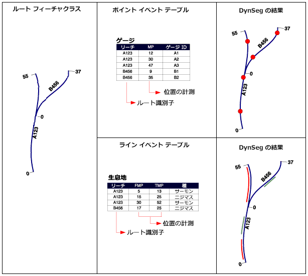

イベント テーブルの例
水文学者や生態学者は、次の例のように、河川ネットワークにリニア リファレンスを使用して、さまざまなイベント タイプを特定します。 河川のルート フィーチャクラスは、マイル単位で河川に沿ったメジャー値を提供します。 ポイントおよびライン イベント テーブルは、各河川に沿ってルート ID とロケーションを記録します。 これらのイベント テーブルを使用して、ポイントおよびライン イベントを特定できます。
ラインおよびポイント イベント テーブルの例
