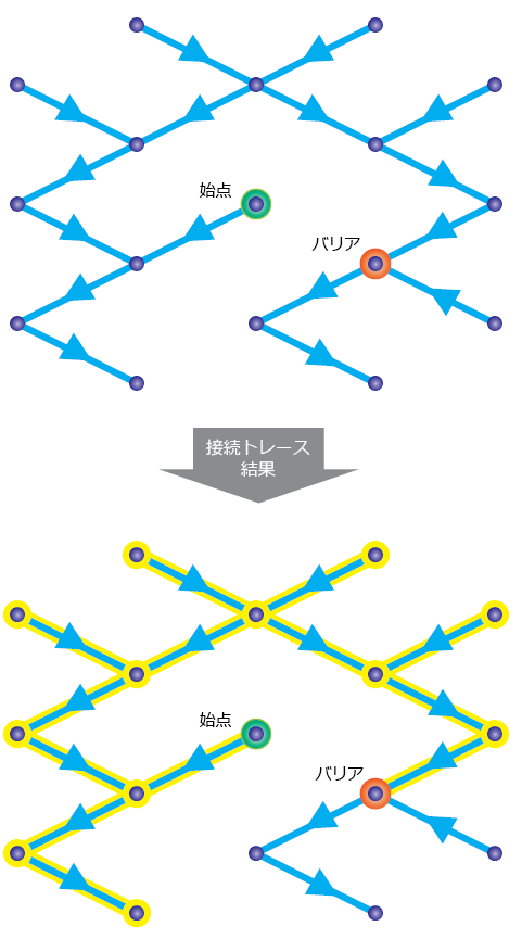

接続解析トレース
接続トレースは 1 つ以上の始点で始まり、接続フィーチャに沿って外側に広がります。 トレースはパスに沿って移動し、バリアに遭遇するか、接続フィーチャがそれ以上存在しなくなったとき (パス終端) に停止します。 このタイプのトレースは、新しく編集したフィーチャが期待どおりに接続されていることを確認する場合に役立ちます。
接続トレースの例。
このタイプのトレースは、接続によってのみネットワークを移動します。 このタイプのトレースの通過可能性を制御するには、 [トレース (Trace)] ツールを手動で構成する必要があります。 National Hydrography Dataset の NHDFlowlines フィーチャクラスを使用した例を検討します。 FCode フィールドにネットワーク属性が設定されていれば、人工経路に遭遇したときにトレースを停止する条件バリアを構成できます (FCode = 55800)。 出力条件を構成し、トレースの結果を制御することもできます。 たとえば、データセットで接続された河川を特定するために接続トレースを実行し、FCode が 45999 から 46008 のエッジのみを返すことができます。

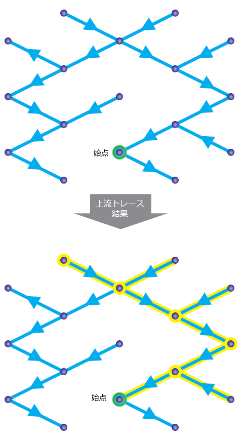

上流トレース
上流トレースは上流、つまりエッジやポイント フィーチャ上の始点から離れて移動します。
上流トレースを実行するには、1 つ以上の始点が存在する必要があります。 バリアに遭遇したり、接続された、または通過可能なフィーチャが存在しなくなると、トレースが停止します。 始点と上流の終了位置との間のフィーチャが返されます。 始点の起点がループ内にある場合は、トレース結果にはループ内のすべてのフィーチャが返されます。
上流トレースの例

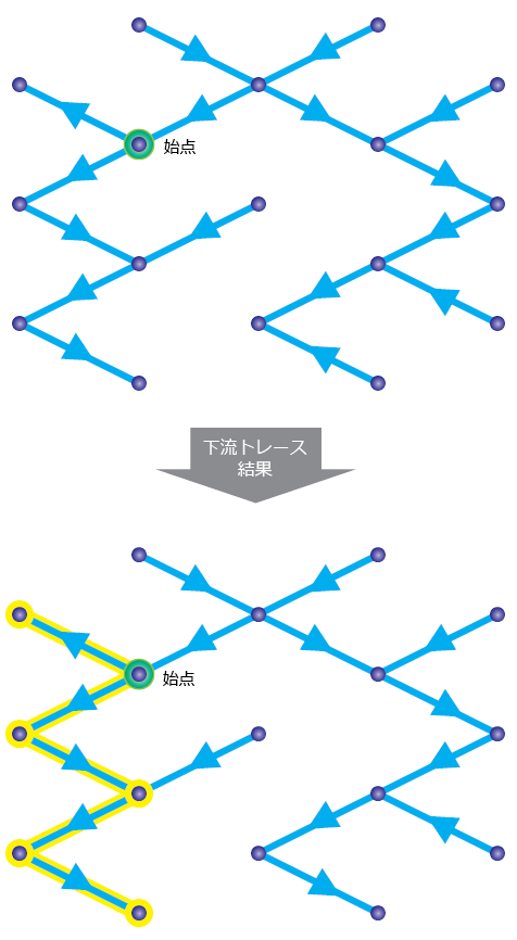

下流トレース
下流トレースは下流、つまりエッジやポイント フィーチャ上の始点から離れて移動します。
下流トレースを実行するには、1 つ以上の始点が存在する必要があります。 バリアに遭遇したり、接続された、または通過可能なフィーチャが存在しなくなると、トレースが停止します。 始点と下流の終了位置との間のフィーチャが返されます。 始点の起点がループ内にある場合は、トレース結果にはループ内のすべてのフィーチャが返されます。
下流トレースの例
[トレース (Trace)] ツール パラメーターを構成して、上流トレースまたは下流トレースを変更できます。

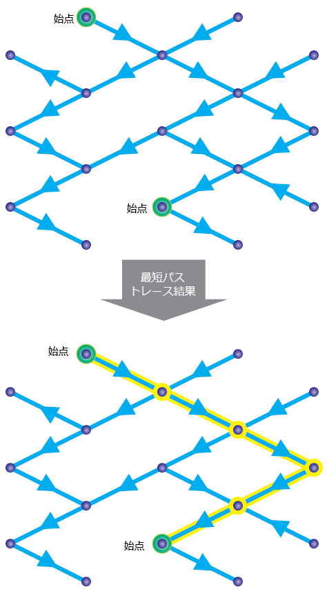

最短パス トレース
トレースを使用して、2 つの始点間の最短パスを特定します。 shape length など、数値のネットワーク属性を使用して、最短パスが計算されます。 このタイプのトレースによってコストおよび距離に基づくパスが得られます。
このタイプのトレースに通過可能性を組み込むには、 [トレース (Trace)] ツール パラメーターを明示的に設定します。これにより、これが高度な最短パス トレースとなります。 高度な最短パス トレースでは、たとえば、54 インチ以上の水路で、排水溝ネットワークの 2 つのポイント間にある最短パスを検索できます。
最短パス トレースの例
