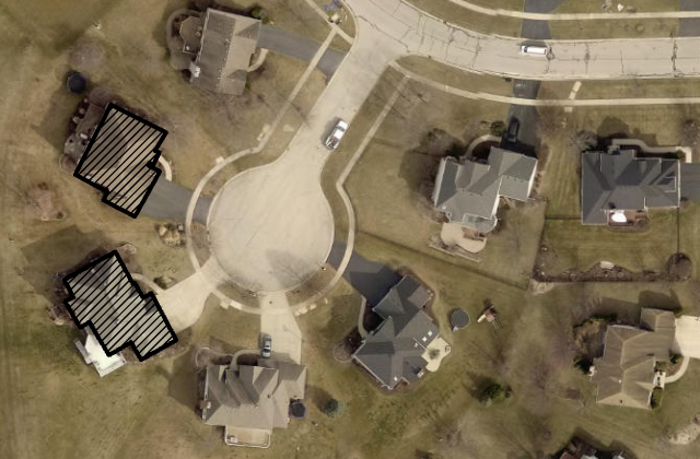

完全性
完全性とは、フィーチャとその属性、およびリレーションシップがデータ モデル内に存在するかどうかを指します。
建物フットプリントがない近傍
建物フットプリントがない近傍は、不完全なデータ モデルを表します。

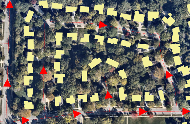

論理一貫性
組織または業界によって定義されたデータ モデルの構造、属性、リレーションシップに関する事前に確立されたルールへの忠実度。 多くの業界が従っている標準は、値ドメイン、データ形式、データの格納方法に関するトポロジーの一貫性として地理空間データ モデルに反映されています。
道路のサーフェス タイプが砂利の高速道路
道路のサーフェス タイプが砂利の高速道路は、業界標準の一例です。

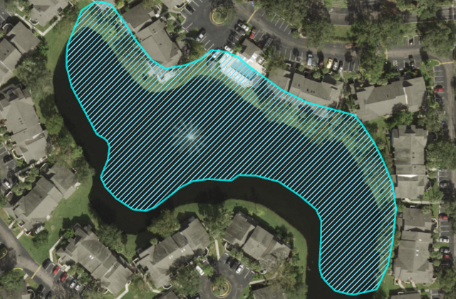

位置正確度
位置正確度とは、地球に関連するフィーチャの位置の精度を指します。
湖フィーチャがズレています。
この湖フィーチャはズレてており、空間に不正確さがあることを示しています。

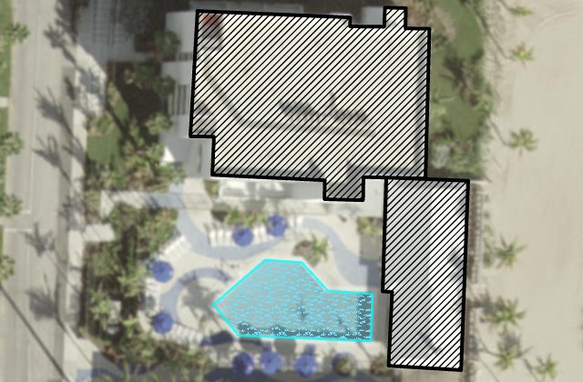

主題正確度
主題正確度とは、フィーチャ内の属性とそれに該当するリレーションシップの精度を指します。
湿地として認識されたスイミング プール
湿地として認識されたスイミング プールは主題的な誤りです。

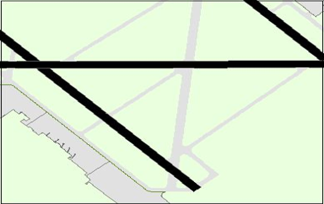

時間正確度
時間正確度とは、時間属性とフィーチャの時間的なリレーションシップの品質を指します。
滑走路が使用可能な古いチャート
滑走路が使用可能な古いチャートは、低い時間正確度を示しています。

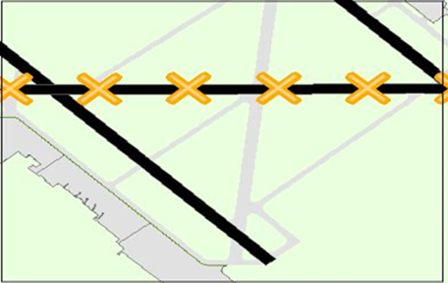

滑走路が閉鎖されている更新されたチャート
チャートは、閉鎖された滑走路で更新され、フィーチャ品質を向上します。

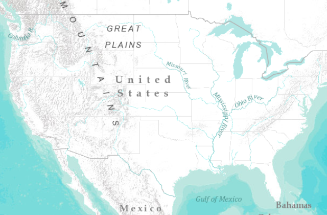

データの有用性
データの有用性とは、データセットが使用事例に関連する一連の要件へ準拠していることを指します。
国立公園に使用される米国のマップ
この米国のマップは、州境を薄く表示しつつ河川と山脈の地形を示すため、国立公園に使用できます。
