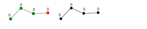

ツールを使用して、 [フィーチャ作成] ウィンドウで Z 対応フィーチャを作成します。
新しいフィーチャの作成
デフォルトでは、Z 値は、次の方法で新しいフィーチャに適用されます。
  • マップでは、デフォルトの Z 値がゼロ (0) に設定されます。
  • シーンでは、シーンをクリックすると、アクティブな標高サーフェスから Z 値が取得されます。
Z 値の入力方法を示す詳細な手順については、「 3D フィーチャの標高の指定 」をご参照ください。

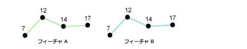

コピー/貼り付け
既存の Z 値は維持され、新しいフィーチャにコピーされます。 コピーされたフィーチャが Z 対応でない場合、貼り付けられたフィーチャが、マップまたはシーン内のレイヤーに構成されているデフォルトの Z 値に割り当てられます。

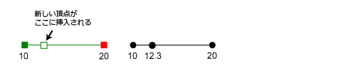

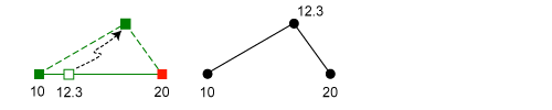

頂点の追加 頂点の追加
頂点の挿入
ライン セグメントの角度ピッチが維持され、新しい頂点には内挿されている Z 値が割り当てられます。

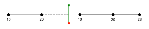

ポリラインを延長します。
ポリラインの延長
ライン セグメントの角度ピッチが維持され、新しい頂点には内挿 (外挿) されている Z 値が割り当てられます。

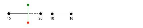

長さの変更 切詰め
ポリラインの切詰め

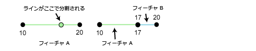

ラインのスプリット ラインのスプリット
ポリラインの分割

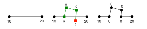

形状変更 修正
形状変更
既存のフィーチャと新しいジオメトリの Z 値が維持されます。 新しい頂点には、新しいジオメトリの Z 値が割り当てられます。

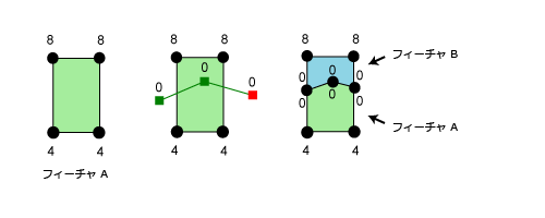

ポリゴンの分割 スプリット
ポリゴンの分割
既存のフィーチャと切断ラインの Z 値が維持されます。 切断面の新しい頂点には、切断ラインの Z 値が割り当てられます。

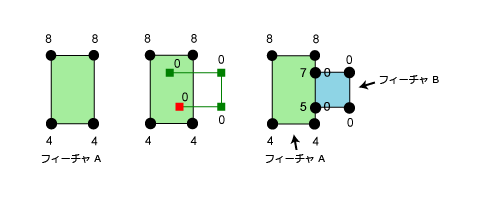

自動完成ポリゴン 自動完成ポリゴン
自動完成フリーハンド ポリゴン 自動完成フリーハンド
自動完成ポリゴン
既存のフィーチャと新しいフィーチャの Z 値が維持されます。 一致境界を維持するために作成された新しい頂点が内挿されます。

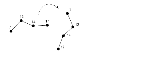

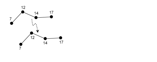

移動 移動
移動
既存の Z 値は維持されます。
回転 回転 (Rotate)
回転
既存の Z 値は維持されます。
