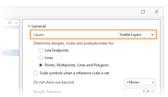

  2. 頂点とノード サイド タブをクリックして、一般 セクションを展開します。
  3. レイヤー ドロップダウン矢印をクリックし、シンボルを表示するレイヤー タイプを選択します。
    編集、表示、スナップが可能なレイヤーの頂点とノードをレンダリングできます。
    レイヤー設定
  4. フィーチャ モードを選択します。
    各シンボル タイプが特定のフィーチャ接続をどのように表現するかについて詳しくは、以下のシンボル セクションをご参照ください。
    ラインの端点
    ライン フィーチャの端点に対してのみ、ダングル、ノード、疑似ノードを表示します。
    ラインの端点
    ライン
    ライン フィーチャの端点とライン フィーチャのエッジ交点に対してのみ、ダングル、ノード、疑似ノードを表示します。
    ライン
    ポイント、マルチポイント、ライン、ポリゴン
    ポイント、マルチポイント、ライン、ポリゴン フィーチャに対してのみ、ダングル、ノード、疑似ノードを表示します。
    ヒント:
    シンボル 設定でも、ダングル、ノード、疑似ノード シンボルが有効になっていることを確認します。

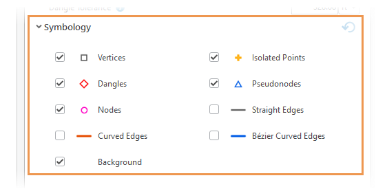

シンボルの構成
シンボル オプションでは、アクティブなマップの下部にあるステータス バーで 頂点とノード が有効になった場合にシンボル表示するものを選択できます。
シンボルを構成するには、次の手順を実行します。
  1. 編集 リボン タブの 編集の管理 グループで、設定 をクリックします。
    編集設定 ダイアログ ボックスが表示されます。
  2. 頂点とノード サイド タブをクリックして シンボル を展開します。
    シンボル
  3. ダングル チェックボックス、ノード チェックボックス、疑似ノード チェックボックスをオンまたはオフにします。
    ノードのシンボルでは、フィーチャ間の空間リレーションシップを識別し、どのように接続されるかを視覚的に確認できるようにします。
    ヒント:
    フィーチャ モード設定で、対象のフィーチャ タイプに対し、これらのシンボルが適切に表示されていることを確認します。
    ダングル
    ライン フィーチャの端点が、ダングル許容値内で、ポイント フィーチャまたはラインやポリゴン フィーチャのエッジに接続していない場合は、ダングル シンボルが表示されます。 多くの場合、ダングルは、アンダーシュートやオーバーシュートと呼ばれます。
    注意:
    • ダングル許容値がゼロ (0) に設定されている場合、接続されていないすべてのライン フィーチャの端点に対してダングルが表示されます。
    • ダングルがダングル許容値の範囲外であり、頂点 が有効な場合は、頂点シンボルが表示されます。
    ノード
    2 つ以上のエッジがつながる、または交差する場所と、異なるライン フィーチャの 3 つ以上の端点がつながる場所には、ノード シンボルが表示されます。 エッジの交点のノードは、エッジ間にトポロジー接続があることを意味します。
    疑似ノード
    2 つの異なるライン フィーチャの端点がつながる場所には、疑似シンボルが表示されます。 疑似ノードは、通常、2 つのフィーチャがマージできる場所を強調するために使用されます。
  4. 頂点 チェックボックス、分離されたポイント チェックボックス、背景 チェックボックス、エッジ シンボル チェックボックスをオンまたはオフにします。
    次のシンボルは特定のフィーチャ ジオメトリーを識別するもので、ノード エレメントと区別することができます。
    頂点
    頂点シンボルは、ノード エレメントではないラインまたはポリゴン フィーチャの各頂点に表示されます。 また、ポイント フィーチャがラインまたはポリゴンのエッジにつながる場所にも表示されます。
    分離されたポイント
    分離されたポイント シンボルは、他のどのフィーチャとも接続していないポイント フィーチャに対して表示されます。
    背景
    背景は、頂点シンボルとノード シンボル、ビューの範囲内の可視フィーチャ レイヤー間に描画されます。 シンボルの視認性を高め、読みやすさを向上するために、色のコントラストを提供します。
    直線エッジ
    直線エッジ シンボルは、ラインまたはポリゴン フィーチャの直線セグメントを強調表示します。
    注意:
    曲線エッジ または ベジェ曲線エッジ がオフになっている場合、それらの設定でトゥルー カーブになっているセグメントも、このシンボルを使用して強調表示されます。
    曲線エッジ
    曲線エッジ シンボルは、ラインまたはポリゴン フィーチャの円形フィーチャと円弧セグメントを強調表示します。
    ベジェ曲線エッジ
    ベジェ曲線エッジ シンボルは、ラインまたはポリゴン フィーチャのベジェ曲線セグメントを強調表示します。
  5. シンボルの色やその他の書式設定をカスタマイズするには、シンボル名をクリックし、シンボルのチェックボックスの下に表示されるコントロールを調整します。
    書式設定オプション
    注意:
    書式設定オプションは、選択したシンボルによって異なります。
  6. すべての シンボル の設定をデフォルト値にリセットするには、デフォルトにリセット をクリックします。
