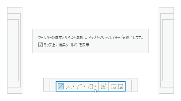

画面上のツールバーの構成
  1. 編集ツールバーを表示するには、 [フィーチャ作成] ウィンドウを表示し、フィーチャ テンプレート作図ツールをクリックします。
    または、 [フィーチャの修正] ウィンドウを表示し、 [頂点] 頂点の編集 をクリックして、ポリライン フィーチャまたはポリゴン フィーチャを選択します。
  2. ツールバーの [ツール フィードバック オプションの構成] ツール フィードバック オプションの構成 をクリックします。
    このコマンドをキャンセルしてオーバーレイを閉じるには、マップ上の任意の場所をクリックします。
    ツールバーの構成
    画面上のオーバーレイがマップに表示されます。
    画面上のオーバーレイ
  3. ツールバーを非表示にするには、 [マップ上に編集ツールバーを表示] チェックボックスをオフにします。
    ツールバーを表示するには、編集設定ダイアログ ボックスでツールバーを構成します。
    注意:
    関連する編集ツールがアクティブな場合、マップを右クリックしたときに開くショートカット メニュー上部で、ミニ ツールバーを常に使用できます。
  4. フレームのプレビューの上にポインターを合わせ、サイズと位置をプレビューします。
  5. 使用するサイズと位置がフレームのプレビューに表示されたら、プレビューをクリックします。
    ツールバーが更新され、画面上のオーバーレイが非表示になります。
