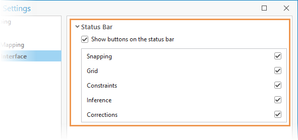

  2. [ユーザー インターフェイス] サイド タブをクリックし、 [ステータス バー] を展開します。
    ステータス バーの設定
  3. [ステータス バーのボタンを表示] チェックボックスをオンにします。
    有効化したボタンを非表示にするには、この設定をオフにします。
  4. ステータス バーに表示する描画補助ボタンそれぞれのチェックボックスをオンにします。
