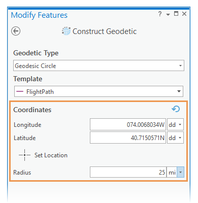

  8. [測地円] 測地フィーチャを作成するようツールを設定した場合、次の手順を実行します。
    1. [座標] セクションで単位形式を選択し、各座標パラメーターの座標値を入力します。
      あるいは、 [場所の設定] をクリックし、マップをクリックして、ポインターを使用して座標を指定します。
    2. [半径] ボックスをクリックして単位形式を選択し、半径の値を入力します。
    値をリセットするには、 [リセット] リセット をクリックします。
    測地円の構築
    単位形式により、ウィンドウに表示されるパラメーターが決定されます。

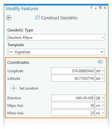

  9. [測地楕円] 測地フィーチャを作成するようツールを設定した場合、次の手順を実行します。
    2. [方向] ボックスをクリックし、単位形式を選択し、方向の値を入力します。
    3. [主軸] ボックスをクリックして単位形式を選択し、距離の数値を入力します。
    4. [補助軸] ボックスをクリックして単位形式を選択し、距離の数値を入力します。
    測地楕円の作図
