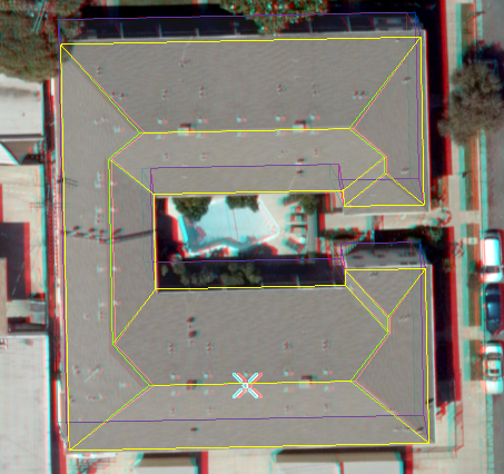

    3D 切妻屋根フィーチャが建物の画像の上に表示されると、そのアウトラインが黄色のラインで表示されます。

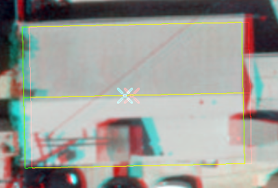

  13. 尾根ラインの向きを縦方向または横方向に切り替えるには、 N を押します。
  14. 屋根の勾配を変更するには、上部が黄色の尾根ラインにポインターを置き、マウス ホイールをスクロールします。
    3D 切妻屋根フィーチャ
    屋根の尾根ラインの上にポインターが表示された、ステレオ マップ ビュー内の 3D 切妻屋根フィーチャ。
  15. [完了] 完了 をクリックするか、 F2 キーを押してフィーチャを作成します。

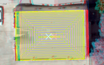

    3D 寄棟屋根フィーチャが建物の画像の上に表示されると、そのアウトラインが黄色のラインで表示されます。
  13. 屋根の勾配を変更するには、上部が黄色の尾根ラインにポインターを置き、マウス ホイールをスクロールします。
    3D 寄棟屋根フィーチャ
    屋根の尾根ラインの上にポインターが表示された、ステレオ マップ ビュー内の 3D 寄棟屋根フィーチャ。
  14. [完了] 完了 をクリックするか、 F2 キーを押してフィーチャを作成します。

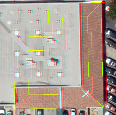

    ポインターを移動すると、屋根上部の平面部分が表示されます。
    3D マンサード屋根フィーチャが建物の画像の上に表示されると、そのアウトラインが黄色のラインで表示されます。
    3D マンサード屋根フィーチャ
    屋根の尾根ラインの上にポインターが表示された、ステレオ マップ ビュー内の 3D マンサード屋根フィーチャ。
