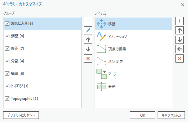

ツール グループのカスタマイズ
ツール グループを追加、削除、名前変更したり、ギャラリー内で表示される順序を変更することができます。グループ内にあるツールの数は、ツール名の括弧の中に表示されます。
  1. [編集] タブの [スナップ] グループで、ギャラリーのドロップダウン矢印をクリックします。
    ギャラリーのドロップダウン メニューが表示されます。
  2. [カスタマイズ] をクリックします。
    [ギャラリーのカスタマイズ] ダイアログ ボックスが表示されます。
  3. カスタマイズするグループを選択します。
    選択したグループがハイライト表示され、そのコンテンツが [アイテム] リストに表示されます。
  4. グループを非表示にするには、グループのチェックボックスをオフにします。
  5. [グループ] ツールバーで、次のいずれかを実行します。
    • [追加] 新規 - 新しいツール グループを作成します。
    • [名前の変更] 名前の変更 - 選択したツール グループの名前を変更します。
    • [上に移動] 上への黒矢印 - 選択したツール グループを表示リストの上に移動します。
    • [下に移動] 下への黒矢印 - 選択したツール グループを表示リストの下に移動します。
    • [削除] 削除 - 選択したツール グループとそのコンテンツをギャラリーから削除します。
    グループを右クリックして、ショートカット メニューを使用することもできます。
    ショートカット メニュー
  6. ギャラリーの内容をアプリケーションのデフォルトに戻すには、 [デフォルトにリセット] をクリックします。
  7. 変更を保存してダイアログ ボックスを閉じて [OK] をクリックします。
グループのコンテンツの変更
ツール グループ内のツールは、追加および削除したり、他のツール グループへ移動したり、グループ内で表示される順序を変更したりできます。
  4. [アイテム] ツールバーで、次のいずれかを実行します。
    • [追加] 加算 - [フィーチャの修正] ウィンドウに含まれる編集ツールのマスター リストを開きます。ツールをダブルクリックすると、現在のグループにツールが追加されます。
    • [上に移動] 上への黒矢印 - 選択したツールを表示リストの上に移動します。
    • [下に移動] 下への黒矢印 - 選択したツールを表示リストの下に移動します。
    • [移動] 左への黒矢印 - ギャラリー内にあるグループのポップアップ リストを開きます。グループをダブルクリックすると、ツールがそのグループに移動します。
    • [削除] 削除 - 選択したツールを現在のグループから削除します。
    ツールを右クリックして、ショートカット メニューを使用することもできます。
    ショートカット メニュー
  5. ギャラリーの内容をアプリケーションのデフォルトに戻すには、 [デフォルトにリセット] をクリックします。
  6. 変更を保存してダイアログ ボックスを閉じて [OK] をクリックします。
