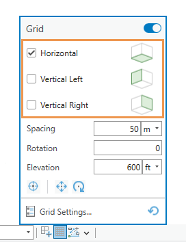

  4. [水平] チェックボックスをオンにし、必要に応じて [垂直左] または [垂直右] チェックボックスをオンにして垂直グリッドを有効化します。
    3D グリッド
  5. [間隔] ボックスをクリックして、グリッドの距離を入力し、単位形式を選択します。
  6. [回転] ボックスをクリックして、回転値を入力し、 Enter キーを押します。
