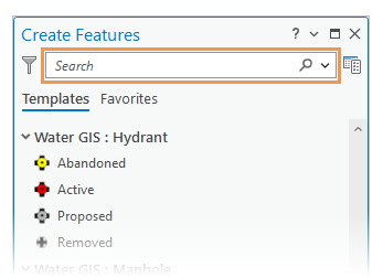

フィーチャ作成ウィンドウのフィルターまたは検索
[フィーチャ作成] ウィンドウで、編集テンプレートをフィルターまたは検索するには、次の手順を実行します。
  1. リボンの [編集] タブの [フィーチャ] グループで、 [作成] フィーチャ作成 をクリックします。
    [フィーチャ作成] ウィンドウが表示されます。
  2. 編集テンプレート メタデータを検索するには、 [検索] ボックス 検索 をクリックし、キーワードを入力します。
    検索ボックスを消去するには、 [削除] 削除 をクリックするか、 Backspace キーを押します。
    フィーチャ作成の検索ボックス
    ヒント:
    最近使用した検索語を元に戻すには、検索ドロップダウン矢印をクリックします。 検索履歴は、プロジェクトを閉じるか、履歴を消去するまで使用できます。
    検索ボックスの単語を含む編集テンプレートが、ウィンドウに表示されます。
