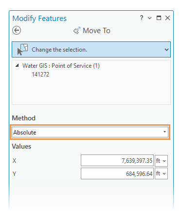

  3. ツール ウィンドウで、 [選択してください] 選択を有効化 をクリックして、フィーチャを 1 つ以上選択します。
    選択方法を変更するには、ドロップダウン矢印をクリックします。
    ヒント:
    ウィンドウ選択ビューの選択からフィーチャを削除するには、フィーチャを右クリックして [選択解除] 選択解除 をクリックするか、 [このフィーチャのみを選択] 選択状態別にリスト をクリックして対象のフィーチャを維持し、残りのフィーチャをすべて選択から削除します。
    選択したフィーチャが選択ツリー ビューに表示され、 [方法] ドロップダウン オプションおよび [値] パラメーター ボックスがウィンドウに表示されます。
  4. [方法] ドロップダウン矢印をクリックし、次のいずれかの方法を選択します。
    絶対
    指定した X、Y、Z 座標位置に、フィーチャを移動します。
    相対
    指定した X、Y、Z 距離だけ、現在位置からフィーチャを移動します。
    方向/距離
    指定した方向、3D 角度ピッチ、距離で、フィーチャを移動します。
    相対/絶対移動
  5. [値] セクションで、適切な値を入力します。
  6. [移動] をクリックします。
