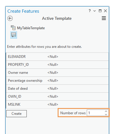

  3. [アクティブなテンプレート] ボタン 前方 をクリックします。
    アクティブなテンプレート ウィンドウが表示されます。
  4. 行数を指定します。
    アクティブなテンプレート
  5. [作成] をクリックします。

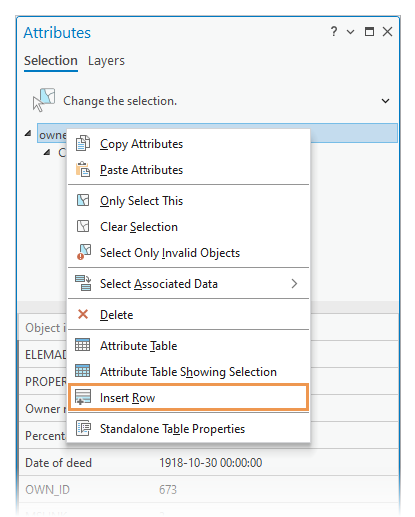

[属性] ウィンドウで [行の挿入] コマンド 行の挿入 を使用すると、1 つ以上の行を選択したフィーチャのテーブルに挿入できます。 アクティブなマップでフィーチャを選択したり、開いたテーブルの行を選択したりできます。
  1. [編集] リボン タブで、 [選択] グループの [属性] コマンド 属性 をクリックします。
    [属性] ウィンドウが表示されます。
  2. [属性] ウィンドウの [選択] タブをクリックします。
  3. [選択] ツール 選択 をクリックしてフィーチャを選択します。
    または、 [コンテンツ] ウィンドウのテーブルを右クリックし、 [開く] Open Table をクリックして、テーブルの行を選択します。
    選択したフィーチャがウィンドウの選択ツリー ビューに表示されます。
  4. ウィンドウの選択ビューで選択肢を展開し、テーブル名を右クリックして、 [行の挿入] 行の挿入 をクリックします。
    行の挿入コマンド
    [行の挿入] ダイアログ ボックスが表示されます。
  5. テーブル テンプレートを選択し、行数を指定します。
    行の挿入ダイアログ ボックス
  6. [OK] をクリックします。
