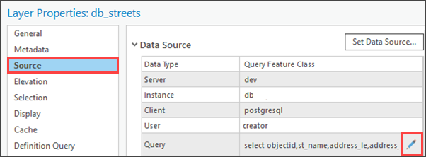

  1. クエリ レイヤーを含むマップを ArcGIS Pro で開きます。
  2. [コンテンツ] ウィンドウでレイヤーを右クリックし、ショートカット メニューから [プロパティ] プロパティ を選択します。
  3. [レイヤー プロパティ] ダイアログ ボックスの [ソース] タブをクリックします。
    [データ ソース] テーブルに [クエリ] というプロパティが割り当てられ、そのレイヤーの現在の SQL クエリが表示されます。
  4. [クエリの編集] ボタンをクリックします。
    ソース タブとクエリの編集ボタンがあるレイヤー プロパティ ダイアログ ボックス
    [クエリ レイヤーの編集] ダイアログ ボックスが表示されます。
