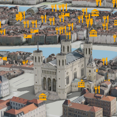

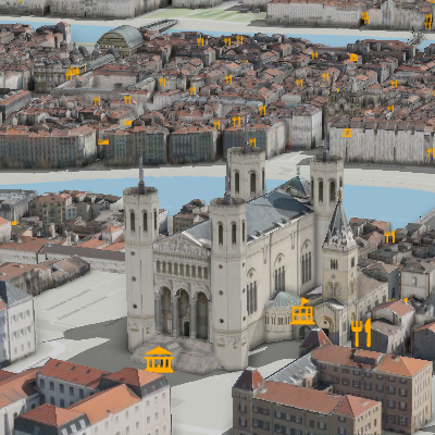

透視図法の改善
透視図法の改善オプションではシンボルが画面単位でサイズ設定されますが、カメラから遠ざかるにつれてシンボル サイズが縮小されます。
透視図法なしの対象 3D ポイント
透視図法ありの対象 3D ポイント
