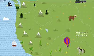

Children's Map
Esri の A Children's Map の一部
このマップには、スタイルを持つ道路のレイヤーがありません。 ベクター タイル スタイルのコピー を編集することで、 "streets" タイル ソースを sources プロパティに追加できます。そうすると、新しい "streets" ソースを参照するスタイルに新しいレイヤーが追加されます。

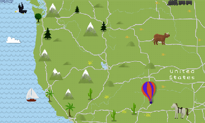

道路を含む Children's Map
Streets タイル ソースと組み合わせた Esri の A Children's Map の一部
ベクター タイル ソース
"sources": {
 "esri": {
   "type": "vector",
   "url": "https://tiles.arcgis.com/tiles/P3ePLMYs2RVChkJx/arcgis/rest/services/Esri_Childrens_Map/VectorTileServer"
 "streets": {
   "type": "vector",
   "url": "https://<portal_name>/server/rest/services/Hosted/streets/VectorTileServer"
スタイル JSON のベクター タイル レイヤー
"layers" : [{
 "id" : "Land/Not ice",    "type" : "fill",    "source" : "esri",    "source-layer" : "Land",    "filter" : ["==", "_symbol", 0],    "layout" : {},    "paint" : {
	"fill-color" : "#F2EFCC"
 "id" : "roads1",    "type" : "line",    "source" : "streets",    "source-layer" : "street",    "minzoom" : 4,    "layout" : {
 	"line-join" : "round"
     	},    "paint" : {
	"line-color" : "#B9B7B9",	"line-width" : 3.33333	}
 "id" : "roads2",    "type" : "line",    "source" : "streets",    "source-layer" : "street",    "minzoom" : 4,    "layout" : {
	},    "paint" : {
	"line-color" : "#E1E1E1",	"line-width" : 1.33333	}
