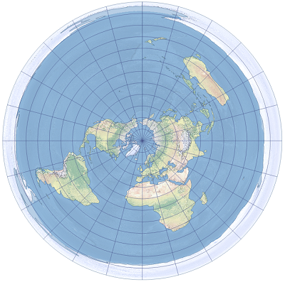

正距方位図法の例
北極を中心とした正距方位図法を示します。

極座標面では、子午線は極を原点とする直線として投影され、直線間の角度は正確です。 緯線は、等間隔の同心円として表示されます。 経緯線の交点はすべて 90°です。 反対極は円として投影され、地図の端を表します。 経緯線は対称的です。
