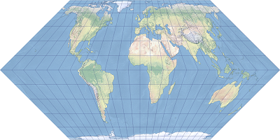

エケルト第 2 図法 の例
グリニッジを中心としたエケルト第 2 図法を示します。
