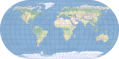

エケルト第 3 図法の例
グリニッジを中心とするエケルト第 3 図法 を示します。
