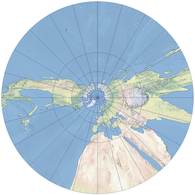

心射方位図法の例
北極を中心とした心射方位図法を示します。

極座標面では、子午線は極を原点とする直線として投影されます。 子午線間の角度は正確です。 緯線は不等間隔の同心円です。 極点から離れるにつれて、間隔は急速に大きくなります。 赤道は極座標面では表示できません。

心射図法は正角でも正積でもありません。 形状、面積、および距離の歪みは、中心から離れるにつれて大きくなります。 中心から半径 30°以内で中程度の歪みがあります。 方向と角度は、投影中心でのみ正確です。
