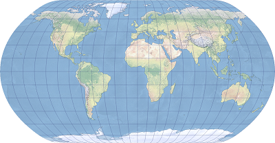

ナチュラル アース図法の例
グリニッジを中心にしたナチュラル アース図法による地図投影を示します。
