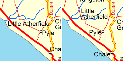

下の画像は、道路にフィーチャ ウェイトを使用する前後のシナリオを示しています。 左の画像は、道路に対するフィーチャ ウェイトが 0 に設定されています。 複数のラベルが道路フィーチャに重なっています。 右の画像は、道路に対するフィーチャ ウェイトが設定されています。 ラベルの位置は、道路のフィーチャに重ならないように移動しました。 道路のフィーチャに重ならないように配置できない場合は、複数の道路ではなく、1 つの道路のみに重なる位置にラベルが移動します。
ラベルが道路に重ならないようにするためのフィーチャ ウェイトの使用
