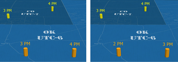

次の図に、隣接するタイム ゾーンの 2 つのレイヤーを使用し、このマップ時間値の調整を示します:
時間値の調整
左の図は、それぞれのタイム ゾーンが設定された 2 つの時間対応レイヤーを示します。 黄色の場所は、山地標準時 (UTC-7) のコロラド州に位置します。オレンジ色の場所は、中央標準時 (UTC-6) のオクラホマ州に位置します。 この図の値は、マップ時間に合わせて調整されていません。 右の図は、同じ値を山地標準時で表示するよう調整したものです。 その結果、オレンジ色の値は 1 時間遅れの時間が反映されています。
