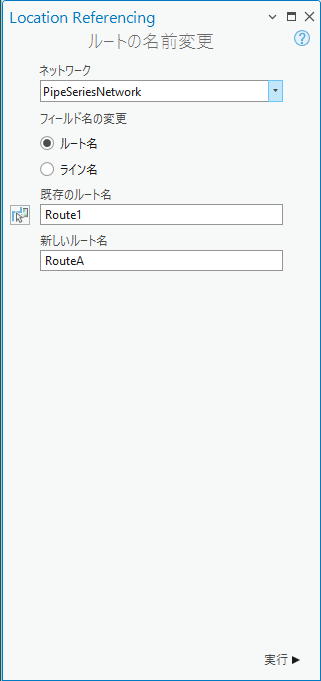

ルート名の変更
名前の変更 ツール
を使用して、ルートの名前を変更するには、次の手順を実行します:
ArcGIS Pro プロジェクトでマップを開き、ルート名を変更する位置に移動します。
Location Referencing タブの ツール グループで、名前の変更
をクリックします。ルート名の変更 ウィンドウが表示されます。
ネットワーク ドロップダウン矢印をクリックし、名前を変更するルートを含む LRS ネットワークを選択します。
選択した LRS ネットワークがライン ネットワークの場合、フィールド名の変更 セクションには、ルート名とライン名を変更するためのオプションとして、ルート名 ボタンと ライン名 ボタンがあります。
ライン名を変更するには、次のセクションに記載されている手順に従います。
選択したネットワークがライン ネットワークでない場合、既存のルート名 および 新しいルート名 テキスト ボックスが表示されます。
次のいずれかを実行し、名前変更するルートを指定します。
既存のルート名 テキスト ボックスに、ルート名を入力します。
マップからルートを選択
をクリックし、マップ上で名前変更するルートをクリックします。
新しいルート名を ルート名 テキスト ボックスに入力します。
実行 をクリックします。

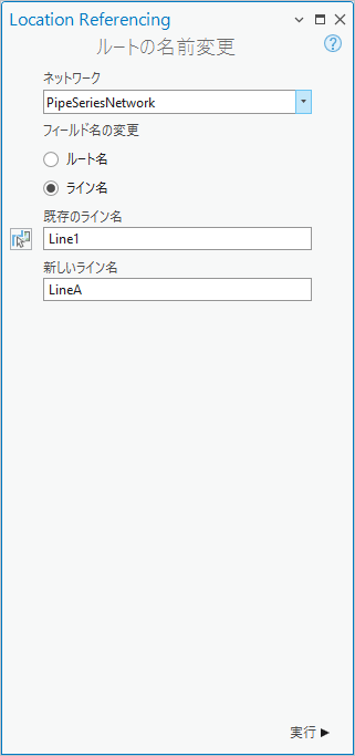

ライン ネットワークのライン名の変更
名前の変更 ツール
を使用して、ラインの名前を変更するには、次の手順を実行します:
ArcGIS Pro プロジェクトでマップを開き、ライン名を変更する位置に移動します。
ネットワーク ドロップダウン矢印をクリックし、名前変更するラインを含むライン ネットワークを選択します。
フィールド名の変更 セクションが表示されます。
フィールド名の変更 セクションの ライン名 をクリックします。
既存のライン名 テキスト ボックスと 新しいライン名 テキスト ボックスが表示されます。
次のいずれかを実行し、名前変更するラインを指定します。
既存のライン名 テキスト ボックスにライン名を入力します。
マップからラインを選択
をクリックし、マップ上のラインのルートをクリックします。
新しいライン名 テキスト ボックスに、新しいライン名を入力します。
実行 をクリックします。
